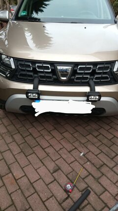

LED Zusatzscheinwerfer im Stoßfänger
Wenn das so einfach wäre, müsste man nicht die Stoßstange abnehmen, um die Kabelführung sauber zu verlegen. Durchboren geht, jedoch wird es dann schwierig.
Absolut richtig. Allein die mehr oder weniger saubere Durchführung durch den Grill war garnicht so einfach. Musste mich mit einem verformten Kleiderbügel behelfen.
Kleiner Nachtrag: Ich habe mir aus dem Baumarkt selbstklebende und wasserabweisende Schaumstoff-Hüllen geholt. Schützt die Kabel noch ein wenig - vielleicht auch vor einem Marder (auch wenn es für diesen kein Problem darstellt) und sieht meines Erachtens besser aus als zuvor. Hat 1,99 EUR gekostet.

Die "normalen" Kabel, die von den Lampe in den Grill gingen, sahen nicht schön aus, aber das musste sein. Aber diese fetten Dinger, die aussehen wie Pool-Nudeln, sehen am Wagen lächerlich aus. Sorry.
Poolnudeln ist gut :)
Ich finds besser als zuvor, macht das Ganze etwas steifer.
Steife Poolnudel... nein, Kopfkino aus.
Gäb es nicht die Möglichkeit, nach unten mit dem Kabel und hinter
dem Nummernschild ein Loch bohren? (oder zu eng)
Was die Bohrung betriff, halte ich es so wie lillifit3 geschrieben hat. Das ist keineswegs eine einfache Arbeit. Ich werde für die Kabel keine weiteren Löcher bohren und die Soßstange abnehmen.

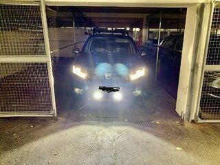

Hm, abgesehen von der wenig attraktiven Kabelführung:
die Zusatzlampen stehen ja, von der Seite gesehen, deutlich vor dem Stoßfänger. Ich mache mir Gedanken was passiert,wenn mal jemand beim Parkvorgang „auf Tuchfühlung“ am Wagen von @Barbanera heranfährt.
Die Lampen erfahren den ersten Kontakt, viel werden das Plastikgehäuse und die Befestigung nicht weg stecken. Ich hätte unter diesen Voraussetzungen auf die Lampen verzichtet.
Aber ich freue mich trotzdem mit über die super Beleuchtung. Von der Lichtausbeute scheint sich das ja mehr als gelohnt zu haben.

Klar, wenn an „Tuchfühlung“ gedacht wird, dann kann man sich an der Front so einiges sparen. Die Bullbar von Antec war leider nicht drin...
Aber: das Gehäuse und auch die Halter bestehen aus Voll-Aluminium und sind für meine Begriffe ziemlich robust. Zusätzlich ist das Zwischenstück von Lampe und Halterung bei stärkerem Druck nachgebend. Es muss aber ein ordentlicher Druck sein. Offroad-Fahrten und zwar ziemlich holprige bewegen da nichts. Falls also eine Tuchfühlung erfolgt, so würden sich die Lampen eher nach oben drehen als wirklich auseinanderfallen bzw. abreißen.
Testen möchte ich das aber nicht :)
Achso, ich dachte das wäre Kunststoff. Mit dem nachgebenden Zwischenstück hat es dann ja etwas Sicherheit, dass dir die Konstruktion nicht gleich beschädigt wird.
Nein, da wünsche ich dir auch alles Gute, dass das nie eintritt :yes:
