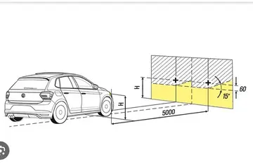

Die Lichtausbeute ist deutlich heller, der Scheinwerfer sollte aber neu justiert werden, das Licht ist auch nicht homogen sondern etwas "fleckig ".
