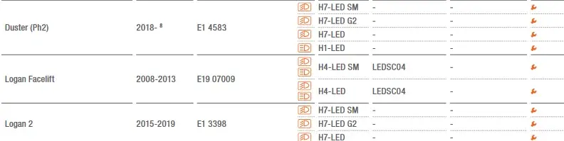

So nun hatte ich mich so gefreut, das nachdem die Osram H4 LED für unseren Fiat Panda zugelassen wurde, auch unser 12 Jahre alter treuer Dacia Logan MCV MPI 85, eine Zulassung bekommen hat. Leider sind dort nicht die E Nummern der Scheinwerfer drinne verzeichnet die bei mir eingebaut sind. In der ABG von Osram steht zugelassen für Scheinwerfer der Nummern E19 07009. Bei mir sind aber Scheinwerfer mit der Nummer E19 07011 verbaut.
Nach einer Anfrage bei Osram kam folgende Antwort :
Sehr geehrte Damen und Herren,
vielen Dank für Ihre Nachricht und Ihr Vertrauen in unsere Produkte.
Wir freuen uns, die Ersten zu sein, die ein H4-LED Nachrüstlicht mit Straßenzulassung anbieten können und bedanken uns für Ihr Interesse!
Leider ist Ihr Fahrzeug mit ihrer Scheinwerfer Genehmigungsnummer, aktuell noch nicht unter den freigegebenen Fahrzeugen, gerne nehmen wir Ihre Anregung aber in die Liste der zu prüfenden Fahrzeuge auf. Es gibt für jedes Fahrzeug unterschiedliche Scheinwerfer.
Wir arbeiten kontinuierlich daran, die NIGHT BREAKER® LED (H4-LED) für weitere Fahrzeugmodelle zu testen und beim Kraftfahrtbundesamt (KBA) freigeben zu lassen.
Wir bitten um Ihr Verständnis, dass wir aufgrund des aufwändigen Prüfverfahrens zurzeit keine konkrete Aussage machen können, wann ein bestimmtes Fahrzeug zugelassen wird.
Also die Hoffnung stirbt zuletzt, vielleicht wird das ja noch was
LG Daciafamily

@Daciafamily
Ich habe bei Osram auch schon darauf hingewiesen, dass die E-Nummer für den Scheinwerfer des Logan I eigentlich nicht stimmen kann, denn das ist die gleiche wie für den Scheinwerfer des Sandero I. Das kann nicht sein, denn eine gleiche E-Nummer würde bedeuten, dass die Scheinwerfer baugleich sind, was sie aber definitiv nicht sind. Bei mir kam eine ähnliche Antwort wie bei Dir. Allerdings mit dem Unterschied, dass sie darauf bestehen, dass es die richige E-Nummer für den Logan I-Scheinwerfer sei...
