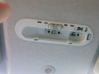

Hier mal ein Bild meiner Innenraumbeleuchtung. Ist der zweite Steckplatz auch nutzbar?
Der linke ist Innenbeleuchtung aus/Türkontakt/Dauerlicht und der Rechte ist Leselampe
Muss das mal mit einer Birne ausprobieren, ob die dann ueber den vorhandenen Schalter mit schaltbar ist, denn es gibt dafuer ja keinen extra Schalter.

Im freien Steckplatz müßten ohne Glühbirne messing-/kupferfarbende Kontakte zu sehen sein. Auf dem Bild kann man davon nicht erkennen.
Außerdem fehlt der Schalter oben rechts
Ein Lichtschalter ohne Schalter(rechts) wird doch eigentlich nicht ausgeliefert,hab ich noch in keinem DACIA gesehen!Da fehlt was!
Kann sein muss nicht, das da ein "Schelm" eine Lampe für sein Auto brauchte...? :D weil er nur die Energiesparinnenlampe drin hatte. (Renault Twingo, Kango oder so was) Die Löcher und Anschlüsse sind alle gleich.
Das merkt doch Keiner so schnell und die Arbeit dauert höchstens drei Minuten... :ph34r:
Sonst die Lampen gibt es: Renault Kangoo be bop 1.6 Innenleuchte Innen Beleuchtung Leseleuchte | eBay
Die Abdeckung hat auch nur die Aussparung fuer einen Schalter.
Werde mich dann wohl von der Billigausfuehrung der Lampe trennen und auf eine 3 er umruesten.

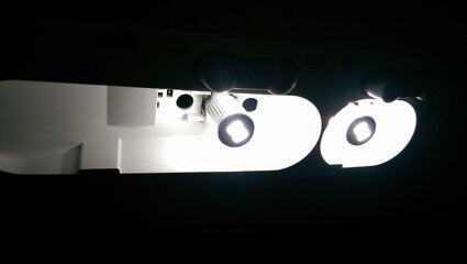

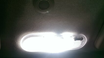

Bei mir sieht der Schalter so aus

denk nicht das da geklaut wurde. :o
Der jockel-baer schreibt ja das auch bei dem "Glas" der Ausschnitt für den Leselampenschalter fehlt.
Also geh ich mal davon aus, das dies so ab Werk war..... B)
Sicher war das so ab Werk, der stand nie in der Ausstellung. Ist direkt vom Autotransporter in die Fahrzeugaufbereitung gegangen.;)
In der Ausstattungsvariante Prestige haette aber mal die bessere Leuchte sein koennen.^_^B)
