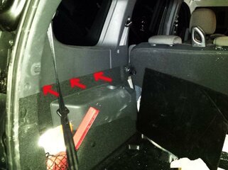

Nein im Lodgy ist das Kabel für die Kofferaumleuchte auch beim 7-Sitzer schon verlegt und nur nicht angeschlossen. Auf der linken Seite fliegt es hinter dem Teppich rum. Man muss ein bisschen suchen.
hiho...
Ich habe, wie hier auf dem Foto (sorry, habe jetzt für das Foto nicht extra aufgeräumt und durch das Blitzlicht sieht es alles schlimmer aus, als es wirklich ist,...) ... hinter der Verkleidung einen Kabelstrang gefunden, der zu der Rückleuchte führt. Das ist aber wahrscheinlich nicht das Kabel für die Kofferraumleuchte?
Kannst Du das vielleicht noch ein wenig eingrenzen? Meinst Du hinter dem Teppich Fußboden oder Seitenwand oder...?
Danke!
Martin
