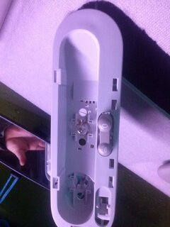

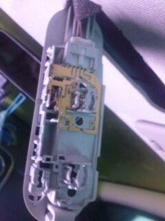

So sieht es denn unter der Leuchte aus, die zweite Steckvorrichtung der Birne besitzt keinerlei Kontakte und Kabelanschluesse. Da wurde mal wieder gespart.:rolleyes:

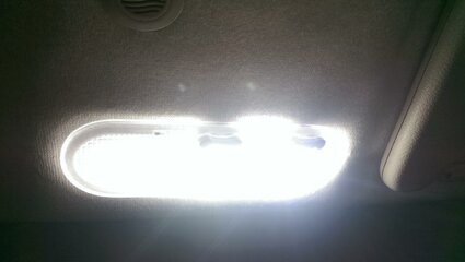

Da die LED-Streifen selbstklebend sind. macht es Sinn, die auch so reinzukleben? Ich bin kein Freund von Bohrungen im Auto.
Wie ist die Lichtausbeute mit nur einem Streifen? Zwei sehen ganz klar besser aus, aber als Pragmatiker würde mir eine reichen.

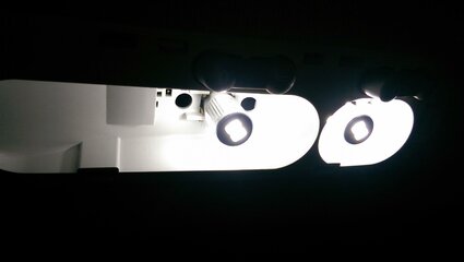

Sieht bei mir genauso aus (Sandero I Basis). Habe in die Mitte eine starke Led-Einheit gesetzt und es ward Licht:D
Musste am/über dem Sockel vorsichtig umgebogen werden weil sonst die Streuscheibe nicht zuging. Lieferung dauerte 10 Tage direkt aus China. 1€ der sich lohnt!
