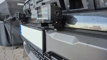

ich habe mir Fernlicht Zusatzscheinwerfer montiert.
Ich wollte zuerst abwarten, bis es einen „Bullenfänger“ für den Duster 3 gibt und die Teile dort montieren.
Nach Rücksprache mit dem TÜV meine der Prüfer „eher unwahrscheinlich, da die Anbauteile direkt mit der Karosserie verbunden sind und somit eine zu starre Verbindung haben, die mit dem Personenschutz in Konflikt steht“.
Durch die verschärften Zulassungskriterien in Sache Personenschutz sieht er das nicht kommen. Ältere Fahrzeuge haben jedoch noch Bestandschutz.
Stoßstange sei in Ordnung, da diese „flexibel“ ist und nachgibt. Auch der leichte Überstand ist laut TÜV kein Problem, so lange nur die Scheinwerfer inkl. original Halter überstehen. Der geänderte Halter von mir muss innerhalb der Fahrzeugkonturen bleiben!
Da ich noch einen Zusatzscheinwerfer-Halter für das Kennzeichen hatte, habe ich diesen in zwei Teile geteilt und so verändert, dass sie links und rechts passen und nicht an dem lackierten Teil der Stoßstange scheuern!
Die Halter habe ich hinter den Kennzeichenhalter mit ordentlich Schrauben montiert. Die Schrauben habe ich gegen Losdrehen mit Kleber fixiert.
Der Kabelbaum zum Scheinwerfer auf der Fahrerseite habe ich vorsichtig vom Klebeband befreit und nach dem Kabel für die Fernscheinwerfer gesucht. Das blaue Kabel ist das Fernlicht.
Das Kabel durchtrennt und mit einem „Abzweig“-Kabel verlötet und gegen Umwelteinflüsse isoliert.
Dieses Kabel ist die Ansteuerung für das Relais der Zusatzscheinwerfer.
Der original Zusatzscheinwerfer-Halter für das Nummernschild. Gibts u.a. bei EBay.
Die bearbeiteten Halter.

Ich habe nichts demontiert.
Jeder Halter ist mit 8 Nummernschild Schrauben befestigt. Die Schraubenköpfe habe ich mit 2 Komponenten Kleber gegen ein lösen gesichert.
Hält bis jetzt bombenfest.
