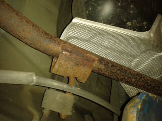

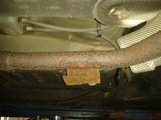

Diagnose Auspuff lose!
Obwohl ich vor einer Urlaubsfahrt immer unterm Auto liege und nachschaue ob soweit alles fest ist, hat es mich im schönen Kärnten erwischt.
Jedesmal beim Starten und Abstellen waren seltsame, klappernde Geräusche zu höhren.
Vor Ort zum Freundlichen gefahren und der sagte gleich: Auspuff lose!!
Auf die Bühne gefahren und tatsächlich waren die zwei mittleren Halter abgerostet.
Ich dachte schon an irgendwelche Riemenscheiben.....
Home
Da ich diesen Monat noch zum TÜV muss, bat ich den Mechaniker die Halter wieder ordentlich anzuschweißen. Hat er auch gemacht und die Geräusche waren wieder weg. Insgesamt fährt das Auto auf unebenen Strecken und Pflaster viel leiser als vorher.
Klasse Arbeit, super freundlich, schnell und preiswert. (45€)
Urlaub gerettet! :D
Meine Werkstatt hat dafür nur 20,10 € verlangt :P
