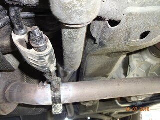

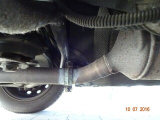

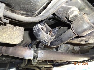

so,- hier meine Rep. der Halterung mit Rohrschelle und Gewindestange.
Hatte hier jemand im Forum mal vorgemacht. Gummihalterung leicht schräg,- hat den TÜV-Menschen aber nicht gestört, solange sie nirgends anschlägt.
Wird nicht die letzte Halterung gewesen sein,- sonst ist die Trööte nach 7,3 Jahren eigentlich noch ganz fit....
Gruss
Nobby

Improvisationen sind manchmal die langlebigsten :D
In der Tat. Wenn sie gut gemacht sind....
Nur die TÜV-Typen sind heute um einiges strenger und lassen kaum noch Spielräume.
Klar,- gesetzliche Vorgaben,- und bei Fahrzeugen, die jenseits der Schallmauer fahren,- auch angebracht.
Schön, wenn bei den Älteren - "lahmen" Datschen, da mal ein Auge zugedrückt wird.

Bei Obi dann 2 Schlauchbinder 70-110mm zum Preis von 2,99/Stück besorgt.
Mit diesen 2 Schlauchbindern dann den Halter wieder auf das Auspuffrohr gespannt, nachdem vorher schon das Gummiauge eingehängt wurde.
So hat sich das ganze von selbst auch zentriert.
Keine große Geschichte, in 20 Minuten war alles draußen auf dem Parkplatz erledigt.
Unter der HA ein Stellbock und am vorderen Hebepunkt der Rangierwageheber mit einem Kantholz dazwischen, ergaben eine Bodenfreiheit, in der sich sogar für einen alten Sack bequem und ohne Enge arbeiten ließ.
Ich bedanke mich für die tolle Erklärung samt Bilder, bei mir ist genau die selbe Halterung abgerostet.
Hab es exakt genauso repariert, außer das ich 50-70 mm genommen habe, die reichten auch.
Etwas mulmig war mir schon zu mute, da mein Wagen nur auf einem Wagenheber stand. Aber es ging alles gut und der Platz hat so gerade ebend gereicht für mich.
