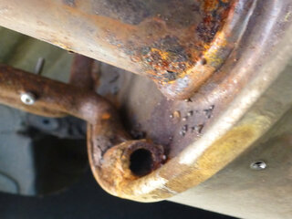

so, hab jetzt auch mal ein loch da reingemacht. und gleich einen parkplatz fuer die schraube dazu.
bei mir kam da kein wasser rausgeflossen. woran kann das liegen?

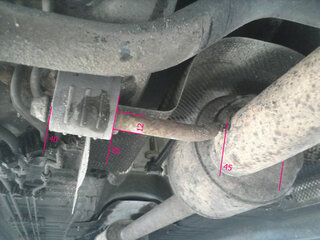

bei meinem auspuff ist auch ein halter durch (1. tuev, ca. 40000km). hat der tuev uebersehen. zum reparieren wuerd ich lieber schrauben als schweissen. hat jemand eine gute idee, was man da basteln koennte? durch den gummihalter wuerde ich eine gewindestange stecken mit unterlegscheiben vorn und hinten, die trifft dann etwa mittig aufs auspuffrohr, dass dass genau eine rohrschelle mit angeschweisster mutter ranpassen wuerde. aber die gibt es nicht aus edelstahl, und der gummi da drin ist vermutlich auch nicht hitzebestaendig genug. hatte da schon einer ne gute idee?
edit: die halterung ist 12 mm dick, nicht 10. innen 9. habe das bild korrigiert.

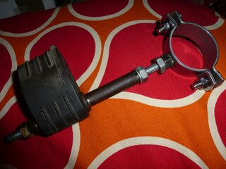

Gemäß Deiner Bildperspektive:
Du nimmst einer Rohrschelle dieser Art
und montierst sie so, daß der Bolzen nach links auf 9:00 Uhr zeigt.
Das ganze abstandsnah / paralell zu dem angefressenen Haltebolzen.
Dann die beiden nebeneinander liegenden Bolzen mit 2 Schlauchbindern vom Typ wie der linke hier im Bild verbinden.
Fertig.
Alternativ auch eine Rohrschelle vom Bild 1 aus dem Sanitärbereich des Baumarktes, wie die hier.
Diese haben eine Gummieinlage die Du entfernen mußt, aber an Stelle eines festen Bolzens eine Gewindebuchse.
Durch die Entfernung der nicht hitzefesten Gummieinlage steigt der Innendurchmesser, was beim Kauf zu berücksichtigen ist.
Also u.U. eine Nummer kleiner kaufen als der auf der Schelle angegebene Durchmesser den Du benötigst.
In diese Gewindebuchse kannst Du eine längere Schraube oder eine abgesägte Gewindestange einschrauben.
Durch die dann größere Bolzenlänge besteht bei vollkommen abgerissenen Haltebolzen des Auspuffs dann auch die Möglichkeit, den Bolzen der Schelle selbst in das Auge des Schwingungsdämpfers einzuhängen.
Bildmaterial aus Wikipedia zur weiteren Verwendung freigegeben.

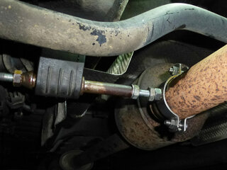

habe bei ebay unter "edelstahl rohrklemme" was passendes gefunden. die groesse 1 1/4" (36-49mm) fuer 3.29 (+4.90 versand) passt wie angegossen. hat eine m8 mutter angeschweisst.
von der originalhalterung habe ich das rostige ende abgeschnitten und eine m8 gewindestange eingefaedelt (hatte keine edelstahl da, wird noch ersetzt).
schade, dass es keine mit 10er mutter gab, dann haette man ein gewinde in die alte halterung schneiden koennen. erstaunlich eigentlich, dass dieses doch recht massiv wirkende roehrchen so schnell weggerostet ist.

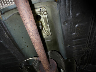

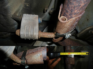

na prima! heute nochmal gecheckt, ob das ding richtig sitzt (tut es), dabei am benachbarten etwas gefummelt ... und ab! konnte ich aber spontan ohne viel bastelei vorlaeufig reparieren. langfristig geht hier vermutlich auch so eine schelle wie beim anderen, nur muss diesmal die horizontale strebe mit der unteren schraube verbunden werden.
bei der gelgenheit ist mir aufgefallen, dass man den gangsteller von unten sieht. ist das normal/gut, oder ist mir da ein hitzeschutzblech abgefallen?
