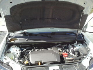

Motorgeräuschdämmung
Hallo Dacianer
...habe jetzt meinen neuen Logan gedämmt und das laute Motorgeräusch bei 3500-4000 1/min erheblich im Innenraum reduziert.
-Motorhaube und Unterfahrschutz mit Schaumstoff beklebt
-Stirnwand so gut es ging mit Dämmung versehen
-Fußraum und Schalttunnel mit Dämmatten
-Amaturenbrett mit Schaumstoff ausgestoppft
-Kantenschutzdichtung wie LoganFan beschrieben hat angebracht
zwei Tage arbeit und ca 150 € Material aber er ist leiser geworden.
Jetzt hört mann wenigstens die Windgeräusche
im Sommer sind Die Türen drann.
Grüße Laudewasser
.....jetzt gehts erst mal eine Woche ins Zillertal Urlaub machen:)

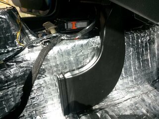

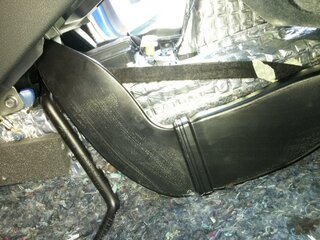

Im Rahmen der Luftführungsmontage habe ich die komplette Fahrer u. Beifahrerseite,Spritzwand ,Mitteltunnel , Radkasten mit Alubutyl gedämmt.
Über den Dämmeffekt kann ich noch nichts sagen.
Wenn ich fertig bin mache ich nochmal eine Vergleichsmessung mit dem Handy.
Ungedämmte Messung siehe Link in der Signatur
Hier mehr Fotos Klick hier

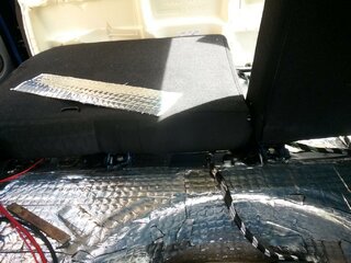

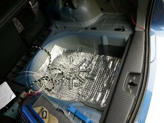

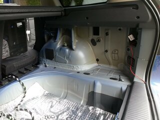

Neue Lautstärkemessung
Habe ein bischen gedämmt
Fahrer und Beifahrer Böden , Spritzwand , Radkästen vorne u. hinten , Mitteltunnel ,
Türen vorne , Kofferraum bis zu den Fenstern u.Kofferraumradmulde ,
unter der Rücksitzbank (Kraftstoffpumpe nicht mehr zu hören) und übergang zum Kofferraum.
Die dämmung fehlt noch an den hintern Türen, und Rücksitzböden,
habe erstmal genug.
Weitere Fotos Klick hier
Dämmmaterialien
Verbrauch z.Zt.
9 qm Alubutyl
2 x Jehnert Dämmvlies
Lautstärke ungedämmt und gedämmt - Innenraum Messwerte db Klick hier
Hut ab, du hast dir viel Arbeit gemacht! Schreib dann bitte, was es gebracht hat! Dach wäre noch eine Überlegung wert, weil es eine große Resonanzfläche bietet.
nun ja wenn mann die Messwerte vergleicht ist er etwas leiser ist er geworden.
Und durch die dämmung der Rücksitzbank ist die Kraftstoffpumpe nicht mehr zu hören.
Ich denke das das dämmen der hinteren Türen noch etwas bringt,u.
auf die Dachdämmung werde ich verzichten,zumindestens Heute.grins
Es war auf jedenfall eine wahnsinns Arbeit.
Bald gehts weiter, dann gibts auch neue Messwerte.
