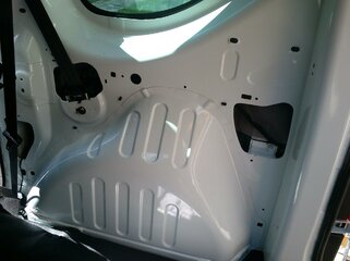

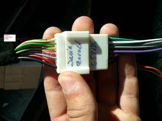

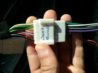

Ich hab mein dokker in diese woche bekommen, es war ohne radio, das habe ich schon eingebaut, und die vorneren lautsprecher auch, leider hab ich nur 13cm installiert ...
Meine frage were es, das in diesem model auch hinteren lautsprecher eingekabelt sind? Weil ich möchte in gepäckraum bißchen sterkeren lautsprecher einbauen ...
Bei dem radio gehen kabel für 4 lautsprecher ins auto, aber ich weiß nicht, das diese kabel bis wohin laufen. Ich lade 2 fotos auf, das ihr es sehen könnt was ich meine ;) Hinten hab ich schon die Abdeckung schon abmontiert, aber ich habe dort keine kabels fürs lautsprecher gesehen.

dieses bild volte ich schicken ...
