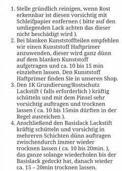

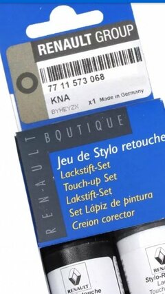

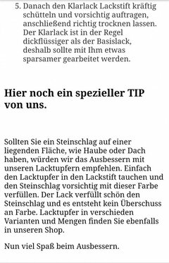

Leider hat man mir schon ein klein Kratzer bei Einkaufen hinterlassen.
Auch wenn es sehr ärgerlich ist habe ich mir jetzt ein Lackstift gekauft.
Nun zu meiner Frage:
Wie trage ich den Lack aus dem Stift am besten auf?
Gibt es eine saubere Vorgehensweise?
Oder kann ich mich an diese Anleitung halten?

Am wichtigsten vor dem Lackauftrag ist die penible Entfettung und Reinigung der Schadstelle. Dazu bitte nur Aceton benutzen und mit Ohrenstäbchen den Bereich betupfen, abreiben. Zur Not geht auch Spülmittel auf einen feuchten sauberen Lappen gegeben, und ordentlich reinigen. Mit Spüli würde ich das ganze ein paar Mal wiederholen. Danach ordentlich trocknen.
Da die Pinsel dieser Lackstifte eher einem groben Malerquast ähneln, besorge dir einen ganz dünnen Pinsel( Künstlerbedarf o.ä.).
Mit dem Lackstift gibst du in den Kratzer einen Lackpunkt und ziehst ( malst) diesen Lack mit dem dünnen Pinsel durch den Kratzer, somit stellst du sicher bis zum Blech ordentlich Lack zu haben.
Bei einer solchen Reparatur gilt nicht: Viel hilft viel. Dieses Prozedere wiederholst du nach Bedarf bis du mit dem Originallack wieder auf einer " Höhe"bist. Als Abschluß wird mit dem feinen Pinsel der Reparaturlack ca. 1-2mm über den intakten Originallack gezogen, aber ohne viel Lack, eher mit " trockenem" Pinsel. Somit hast du einen fast unsichtbaren Übergang von der Schadstelle zum restl. Lack.
