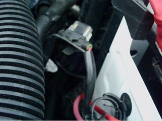

Was deinen Gasumschalter betrifft, findest du die Sicherung im Kabel neben der Batterie, am Pluspol angeschlossen.
Nach dem Einschalten der Zündung müsste aus dem Bereich der Rücksitzbank, für ein paar Sekunden, die Kraftstoffpumpe des Benzintanks zu hören sein.

Nichts, was auf einen Marder hindeutet. Darf man an die Sicherung ran, oder bekommt man einen gewischt?
Beim Sicherungen wechseln musst du nur beachten, das die neue Sicherung die gleiche Stärke hat.
Die anderen Sicherungen findest du hier bei geöffneter Fahrertür im Armaturenbrett.
Dort müssten auch ein paar Ersatzsicherungen dabei sein.
