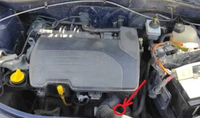

Bitte sage erstmal,welchen Motor Du verbaut hast,dann kann man dir sagen wo der Fühler sitzt.
Grüße,Mesh.

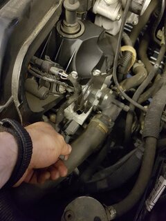

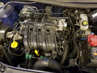

Vielen dank naebv, weißt du wo ich den sensor am Motor finden kann?
Ich denke, der Sensor sollte wie hier angeordnet sein:
