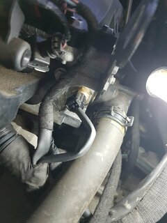

so folgendes, ich habe auf durchgang die Minusleitung geprüft. Diese war in Ordnung.
dann habe ich überprüft die Anliegende Spannung auf dem Stecker, gemessen habe ich 5V, das sieht auch in oordnung aus.
Ich frage mich ob die -40Grad ein anderer Sensor ist, oder ein alter Fehler der noch im Speicher vorliegt.
Komisch ist das schon.
Wenn der Thermistor keinen Widerstand zum Gehäuse hat und die Verkabelung in Ordnung ist, könnte dies auch die Ursache sein:
Dekalibrierter Thermistor oder fehlerhafter Analogeingangsanschluss (ECU)
Hallo zusammen ich habe nun den sensor gewechselt.
Jetzt muss ich den Sensor nur noch überprüfen über den Diagnosestecker. Oder beim nächsten TÜV-Termin.
Leider besitze ich keins.
WhatsApp Image 2023-12-27 at 10.35.45.jpegWhatsApp Image 2023-12-27 at 10.35.43.jpeg
