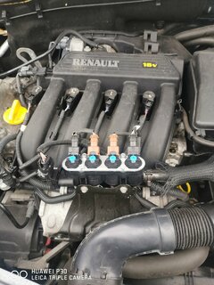

Hallo und Guten Morgen also der Vorgänger hat Frűhjahr 2019 eine neue Rail mit blauen Injektoren und Filterwechsel per Rechnung machen lassen. Ebenso würden neue Kerzen verbaut.
Sind das die richtigen?
LG Frank

@ Texas @ all
sind das auf dem bild die richtigen Injektoren ?
