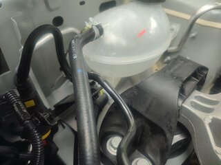

Da der Motor ja jetzt kalt ist, ist denn noch Kühlmittel im Behälter zu sehen?

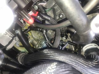

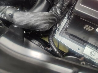

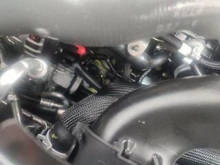

Ich habe Mal ein paar Bilder gemacht und leerer geht es wohl nicht. Sehe aber auch keine Haare oder ähnliches...
Hm, was erkennen wo es herkommt kann ich nicht. Aber nicht mehr fahren ist schon korrekt, das sieht nach einen etwas größeren Verlust aus.
Naja und Folgeschäden sind so schwer abzuschätzen, kann von gar nichts bis Motorblock verzogen sein.

Im Vordergrund ist die Lichtmaschine, dahinter sitzt die Wasserpumpe. Von der führt ein Schlauch zum Zylinderkopf. Darunter ist der Motorblock versifft. Unter dem Behälter scheint es wohl sauber zu sein.
Ja sehe ich selber, aber nicht wo es raus kommen könnte. Nur an einigen Schläuchen Spritzerspuren, aber nicht wo sie herkommen...
