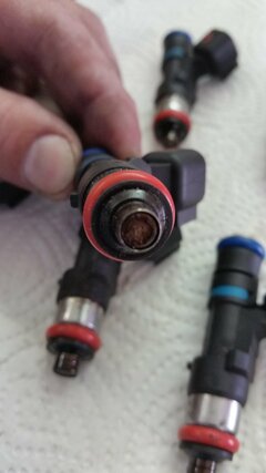

Eine Satz Injektoren ist jetzt nicht so teuer, zumindest nicht wenn man sieht was man vorher gespart hat. Auch ne Spule ist kein Weltuntergang. Wenn man seinen Tank wachst einfach mal auf die Spule und deren Elektrischen Anschlüsse drauf halten. Dann kommt da auch kein Wasser ran.
Wenn man Fehler nicht ignoriert sollte bei den Werksgasern eigentlich kein Totalschaden daraus werden. Bei 100-120tkm ein Satz Injektoren einplanen dann bleibt aus das Gemisch im Sollwert. Nach 10 Jahren kannst den Verdampfer überholen weil das Gummi hart ist.

Ich hatte es von 2015 bis Anfang 2020 mit insgesamt 2 Werksgasern versucht.
Der Injektorsatz hat dabei immer so 15-20000km gehalten.
Der Satz Injektoren incl. Einbau liegt bei Renault schon bei ca 700 Euro.:blink:

Strenggenommen hätteich alle15-20000 km einen Auftrag zum Austausch der Injektoren geben müssen.
Wären jedesmal ca 700 Euro gewesen,preislich schon über der Ersparnis durch LPG in dem Zeitraum. :whistle:
Deshalb sage ich ganz klar,durch LPG habe ich gegenüber Benzin reichlich draufgezahlt...
Habe das dann eben anders gemacht und die Motoren lieber im Fenster 50000-80000 km platt gefahren und den ganzen Schrott dann abgestoßen.
War auch teuer,aber immer noch günstiger wie ständig neue der billig gemachten Landi Injektoren.

Die Standzeit kann man reduzieren, in dem man verklebte Injektoren austauscht, statt zu reinigen.
Er schreibt ja das alle 10000-20000km die injektoren kaputt sind oder gereinigt werden müssen. Meine laufen seit 40000km und müssen nicht ausgetauscht werden noch wurden sie gereinigt. Ich meinte wie kann das sein das bei mir das so problemlos läuft.
