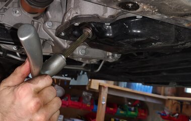

Zündkerzenschlüssel und Vierkant für die Ölschraube wird jedoch noch angeschafft.
Für die Zündkerzen tat es dann zur Not ein 14er Steckschlüssel nebst 19er Nuss zum greifen und Verlängerung/Ratsche und ein Türgriff war dann das passende Spezialwerkzeug für die Ölschraube. :)
Der Vierkant für die Ölschraube....

:yes::yes::yes::yes::yes::yes:DU HAST JETZT ECHT DEN 4KANT MIT EINEM TÜRGRIFF rausgeschraubt ???? :yes: :yes: :yes: :yes: :yes:
SAU GEILE LÖSUNG ,,, COOL
Ja nun, da wir sonst vorrangig VW und Audi "behandeln" war dieses Maß in Vierkant nicht vorhanden. In einem Video habe ich aber irgendwo gesehen das es mit Tür- oder Fenstergriff geht und siehe da.... :-P
Da passt auch der Schlüssel für ein Drehbankfutter
Hat eigentlich eine "mittlere" Knarre nicht gepaßt ?????
ne 3/8 ist die ganz kleine und 1/4 die größere ... da gibts noch eine dazwischen ....
