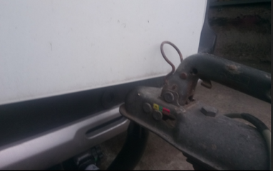

das mag ja ärgerlich sein.
Es funktioniert eben nicht beides gleichzeitig. Eine möglichst niedrige Ladekante und eine normgerechte AHK (deren Höhe ist vorgeschrieben).
Klar ist die Höhe vorgeschrieben und da gibts auch nichts daran zu rütteln.
Unverständlich aber daß man einen Kugelkopf mit so einer extrem geringen Auslage montiert.
Ein längerer Bogen nach der Verschraubung und schon hat man bei gleicher Kugelkopfhöhe einige Zentimeter mehr Abstand vom Kugelkopf zur Hecktüre.
AHK-Kauf heißt nicht nur kaufen weil irgendwer schreibt daß die AHK paßt, sondern man sollte sich auch mit den Maßen beschäftigen, denn hier gibt es doch größerer Bandbreiten.
ein längerer Bogen muß auch stabiler ausgeführt sein.
Ebenfalls der Teil unterhalb der Stoßstange wo der Bogen befestigt wird.
Einfach weil der Hebelarm an dem die Kräfte vom Anhänger wirken länger geworden ist.
Die schraubbaren Kupplungsböcke gibts ja auch in unterschiedlichen Längen.
Und die längeren haben größerer Auflagemaße
