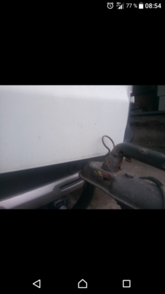

So, habe endlich mal dran gedacht ein Bild zu machen von dem Ärgernis mit der Flügeltür und Anhänger.
das mag ja ärgerlich sein.
Es funktioniert eben nicht beides gleichzeitig. Eine möglichst niedrige Ladekante und eine normgerechte AHK (deren Höhe ist vorgeschrieben).
Mit der Klappe beim Caddy kein Problem, komisch nur dass es ahk gibt für den Dokker wo es passt.
