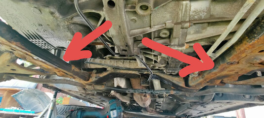

Korrosionsschutz Unterboden bei älterem Dacia - wie und mit was?
loganling
Dacia Lodgy 1.5 dCi eco2 (110 PS)
10/2012
Der Unterboden/Komponenten sind nach 11 Jahren nicht mehr die besten - gibt es hier eine Empfehlung, was ich hier (einfach und effektiv) machen kann?IMG_20230627_140439_1.jpg
Gründlich entrosten, dann Rostumwandler drauf, in die Hohlräume Fluidfilm (Fluidfilm AR in Sprühdosen mit Hohlraumsonde ist sehr leicht zu verarbeiten) und dann Unterbodenschutz auf Wachsbasis auf den Unterboden. Ich würde Dir da einen hellen, keinen schwarzen empfehlen, da Du dann kleinere Rostansätze schnell entdecken und behandeln kannst.
Über das Fluid Film hab ich was gelesen, scheint echt gut zu sein. Wird wohl auch für die Außenflächen verwendet, oder spricht da was dagegen?
Fluidfilm ist super, allerdings ist es für den eigentlichen Unterbodenschutz eher ungeeignet, da es mit der Zeit abgewaschen wird. Daher solltest Du es für Hohlräume nutzen und eben UBS auf Wachsbasis als UBS selbst. Es gibt zwar ein Produkt namens PermaFilm für Unterböden, das auch etwas Fluidfilm enthält, aber da scheiden sich die Geister. Ich würde für Flächen gutes UBS-Wachs empfehlen.

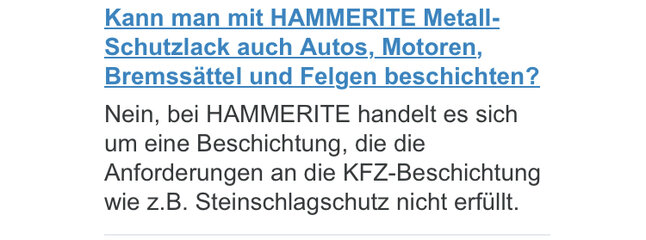

Es hieß aber noch nie dass Hammerite für Kraftfahrzeuge geeignet ist.
Ich kann mir jetzt keinen großen Unterschied vorstellen, ob ich das Zeug auf einen Gartenzaun, ein Treppengeländer (war es glaub ich in der Werbung) oder eine Autofelge pinsele.

Losen Blätterrost mit der Stahlbürste grob runterbürsten.
Danach Rostumwandler. Danach Grundieren und dann Lack.
Nicht blankbürsten sonst hat der Rostumwandler kein Material zum reagieren!
Statt Rostumwandler habe ich mit Brunox Epoxy gute Erfahrungen gemacht. Rostumwandler und Grundierung in einem.
Danach Brantho Korrux 3in1. In 3 Schichten aufgebracht entwickelt der Chassislack eine Steinschlagschutzwirkung.
Danach Seilfett aus Kartuschen mit der Saugbecherpistole aufbringen.
Seilfett je nach Fahrleistung vor dem Winter alle 2-3 Jahre auffrischen.
Hohlräume mit Mike Sanders-Fett und Druckbecherpistole.
Anwendung ist hier beschrieben:
Behandlung Schwellerhohlräume Dokker Lodgy mit Mike Sanders Korrosionsschutzfett
Fluidfilm für Hohlräume ist auch O.K. muss aber alle 2-3 Jahre wiederholt werden.
Bei angerosteten Hohlräumen kann man auch erst Fluidfilm und im Folgejahr Mike Sanders anwenden.
