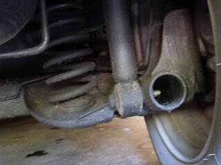

Nachstehend zum Vergleich noch unser 4 Jahre alter Sandero. Er wurde gleich nach Erwerb mit Hohlraumkonservierung von Werkstatt-Produkte konserviert. Die bräunlichen Stellen an der Stoßdämpferaufnahme sind übrigens bei genauem Hinsehen Schmutz, kein Rost.
Gruß Toni, der "Rostsschutzspezi"! ;)
