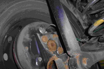

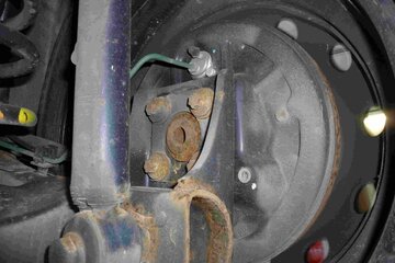

Rost an der Radaufhängung
ich füge mal zwei Bilder von der Radaufhängung rechts und links bei, auf der man den Anfang von Rost gut sehen kann. Das Auto ist nun gut drei Jahre alt. Ich frage mich nun, was ich gegen den Rost an der Radaufhängung tun kann? Soll ich ihn abschleifen, Farbe drüber und abwarten. Oder welche andere Möglichkeiten gibt es ?
Was soll ich gegen den Rost an den Schrauben tun? Soll ich sie auswechseln oder nichts tun?

erst einmal herzlich willkommen
ich gehe davon aus, dass dein Fahrzeug regelmässig gewartet wurde und somit bei 3 Jahren Garantie deine Vertragswerkstatt der beste
Anlaufpartner ist :rolleyes:
.......bzw. warum willst du "selber Hand anlegen" ?:D
Rost auf den Schraubenköpfen ist ein Schönheitsfehler.
Den Innenrost im Anfangsbereich der Öffnung und hinter dem Befestigungsauge des Stoßdämpfers, würde ich aber zur Nachbesserung im Rahmen der Garantie melden.
Die Radaufhängungen sehen bei JEDER Marke nach 3-4 Jahren so aus, wenn man nicht gleich nach Erhalt des Fahrzeuges nachkonserviert (was ich hier um Forum immer wieder bis zur Ermüdung erwähne).
Ob das tatsächlich als unüblicher "Rostschaden" anerkannt wird - ich weiß nicht, probies einfach mal, wie gesagt, hat auch Opel, Ford, Geländewagen und viele andere Marken, wenn man nichts tut.
Als mein Sohn die Räder eines 3-jährigen Astras seiner Freundin wechselte, war auch, gleich wo man hinsah, alles nur mehr braun!
Unseren Sandero hatte ich am WE nach 4 Jahren die Türen innen und alle Hohlräume in den Schwellern nachkonserviert (die hinteren Türen hatten nahezu keine Konservierung drin!!!), bei der Gelegenheit wurde auch der Unterboden kontrolliert: Völlig rostfrei! ;)
Gruß Toni

Richtig! Das gammelt eben. Bei dem einen etwas langsamer, beim anderen etwas schneller. Abstellen, schier unmöglich, zumindest mit den üblichen Bordmitteln. Da ich bei meinem Defender dauerhaft das Gammelproblem am Rahmen/Fahrwerk hab, meine Tipps um das zu verschönern:
1. Owatrol Öl. Geht direkt auf angerosteten Lack. Einfach satt einstreichen und im Idealfall 2-3 Tage stehen lassen, dann ist die Kistze staubtrocken. Das macht man 2x im Jahr und es sieht nett und dunkel aus. Erhält fdie Patina, sozusagen. Dafür wenig Aufwand.
2. Brantho Corrux (Nitrofest/3in1) - spezielle Chassisfarbe, die mit dem Owatrol (abgelüftet) als Grundierung wunderbar funtkoniert. Allerdings mag die Farbe keine Gummiteile, erfordert also Vorarbeiten. Und sie ist nicht ganz billig. Sieht 2-3 Jahre gut aus, dann sollte es wiederholt werden.
3. Abschleifen: hier gilt viel hilft nicht viel. Wer gerade mit der Maschine zu heftig schleift, verschleift den Rost. D.h. er glättet die ggf. noch rostige Oberfläche. Jede dann aufgetragene Chemie, Rostumwandler etc. hat es dann schwer.
Hintergrundwissden gibt es massig auf den Seiten des Korrosionsschutzdepots. Ja, das ist Werbung, weil ich von dem Laden überzeugt bin und weil alleine die dort erhältlichen Tipps mit Gold aufwiegbar sind.
LG
