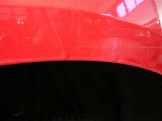

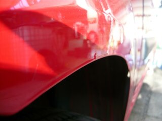

Rost am Radlauf
Jetzt habe ich auch einen schwarzen Fleck auf meiner Weißen Dacia Weste :angry:
Unter dem Tankdeckel an der kante vom Radlauf habe ich zwei kleine Blasen entdeckt.
Nichts was mich jetzt wirklich erschrecken würde aber ich muss sehen was ich dagegen tun werde.

Rostumwandler
Ist ja echt hier der Horror mit dem Rost. :D
Wie wäre es mal mit Rostumwandler?.
Z.B. an den Enden vom Gummi ein stuppser mit in Rostumwandler getränkten Pinselchen ,dann nach trocknung mit einem Lackstift ,und aus die Maus!
An anderen Stellen ,die nicht jeder Sehen kann halt mit Sandpapier ,Vorstreichfarbe ,und Lack.
Für Antirostfetischisten natürlich ein Gräul,das muss ja die Werkstatt machen!. :D
Kauft euch doch Feuerverzinkte Autos,da kommen die Tränen wegen Rost erst ein paar Jahre später!. ;)

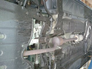

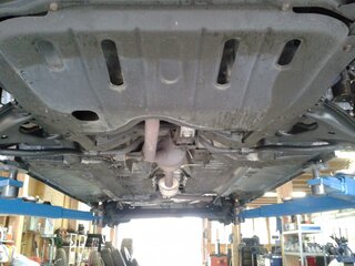

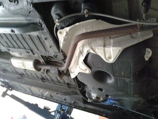

Rost? Nein...
Ahoi!
Ich hatte heute mal wieder Gelegenheit unter den Wagen zu schauen und habe NICHTS entdeckt in Sachen Rost (s. Bilder).
Außer ein paar Schrauben die man in 10 Jahren wahrscheinlich mit einem Hammer löst und dem Auspuff (das ist wirklich kein Mangel - der hält noch 3-5 Jahre) der Oberflächenrost hat->nach 3 Jahren! B)
Vielleicht habe ich auch ein Mittwochsauto - aber Rost habe ich weder beim Tankstutzen, Kofferraum, Radkästen etc. gefunden.

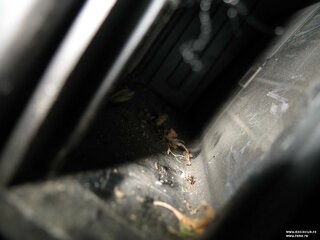

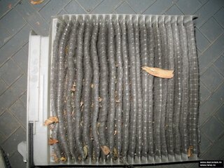

Ein Tipp allerdings: schaut mal in euren Radkästen (vorne) nach. Wenn es blöd läuft und ihr viel im Wald/Wiesen unterwegs seid (so wie ich), habt ihr unter der Plastikabdeckung auch schnell mal einen massiv verstopften Ablauf im dem sich Humus bildet ;)

...Ein Tipp allerdings: schaut mal in euren Radkästen (vorne) nach. Wenn es blöd läuft und ihr viel im Wald/Wiesen unterwegs seid (so wie ich), habt ihr unter der Plastikabdeckung auch schnell mal einen massiv verstopften Ablauf im dem sich Humus bildet ;)
Hallo sunshine2005,
der zweite und dritte Humushaufen am Dacia gehören zeitnah weggefegt/gespült, richtig! Gestank, bei Nichtwartung, immer nur vom unteren Lüftungsschacht!
