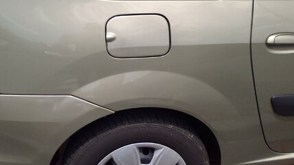

Sorry die kleine Verspätung.Musste auf die Sonne warten,damit das Bild auch was wird.Hier ist es in voller Pracht.Ich wünsche Euch allen noch einen schönen Tag.^_^
Danke! :)
Jetzt ist die Verformung im Bereich zwischen 1 und 3 Uhr gut zu sehen, in dem der Feindkontakt das Blech gestaucht hat.
Will man das repariert haben ist es nicht mit dem lackieren getan, sondern es muß auch vom Flaschner / Karosseriebauer die Blechkontur wiederhergestellt werden, was nicht unbedingt preiswert sein dürfte.
Nachdem es sich um Fahrerflucht zu handeln scheint, wirst Du wohl leider alleine auf den Kosten sitzenbleiben.
Rost
was diese besondere Stelle betrifft, habe ich eine ganz andere Befürchtung.
Wenn mich nicht alles täuscht, hat der Heckkotflügel ein äusseres und ein inneres Blech, die z.B. beim Tankstutzen direkt aufeinander liegen. Wenn nun diese Stelle nicht gesondert versiegelt ist oder die Versiegelung auch nur die geringste Macke hat, dringt minimale Feuchtigkeit zwischen die Bleche. Dann beginnt die Gammelei erst am Tankeinfüllstutzen, und etwas später wird an der Kante des Radlaufes sichtbar, dass er von innen rostet. Das Dumme ist nur, dass er zwischen den Blechen das Rosten beginnt und man es daher von unten nicht sehen kann, da das innere Blech durch den Unterbodenschutz besser geschützt ist als das äußere Blech durch den Lack.
Aber hier kann vermutlich nur Texas genaueres sagen.

Wie gesagt es gibt keine Kratzspuren oder Lackspuren die auf eine Fremdwirkung hinweisen könnten.Heute ist die Dace beim Sachverständigen zur Abklärung.Dacia hat natürlich die selbe Meinung wie manche hier.Parkschaden.Die Versicherung sagt wieder Daciaproblem.Musste nur zeitiger gehen,denn ich musste auf Arbeit.Stand zu diesem Zeitpunkt war,das der Lack an dieser Stelle von der Rauheit anders ist.Nämlich glatt wie ein " Babypopo " sag ich mal,zu dem Lack unterhalb des Fensters zum Beispiel.Mir ist egal wer den Schaden bezahlt,nur gemacht muss es werden.Und was ich noch zum vorhergehenden Komentar sagen will.Ja die Türgummis sind sehr rostanfällig.Habe meine auch auf Kulanz wechseln lassen.

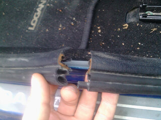

Hast du schon mal einen Türgummi in der Hand gehabt? Da ist ein Metallgewebe drin,das den Gummi an der Karosserie hält.Da diese Gummis immer einen Spalt zwischen Anfang und Ende aufweisen fängt das Metallgewebe halt schon mal an zu rosten.An genau dieser Stelle meist als Erstes.
Ja, gerade in der Hand gehabt. Ein Metallgewebe konnte ich aber weder fühlen noch sehen. Auch ein Magnet zuckte nicht an. Aber vll. habe ich ja eine andere Ausführung *s*
Und selbst wenn, dann rostet das Metallgewebe und nicht der Gummi.

danke für das Bild @PeterTheMaster---da ist der Rost am Metallgewebe gut sichtbar. Fraglich ist, wie er (der Rost) es schafft, auf die Karosserie überzugreifen???? Bei Deinem ist da keiner zu sehen.
