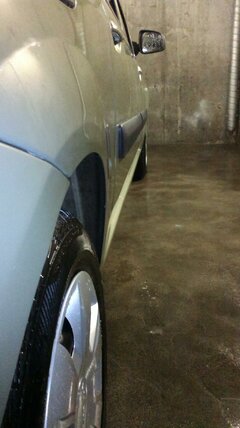

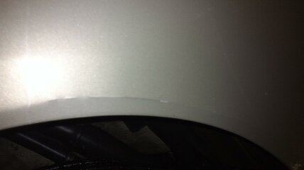

Ja Rost kenne ich auch und langsam zuviel.Dichtungsgummis wechseln lassen.Dann zwischen der Tankstutzenbefestigung und den Schrauben Rost.Das erste mal vom AH lackieren lassen ohne grossen Erfolg.Kam nach ca 1 Monat wieder.Dann an Dacia Reperaturantrag gestellt vom AH und vom Profi machen lassen.Und nun das.Wachse am Freitag mein Dacia und sehe das.Gleich Mail an Werkstattchef rausgeschickt.Sofort Antwort.Vorbeikommen,Foto machen und Dacia schicken.Ich glaube an der Seite des Tankdeckels habe ich ein grösseres Rostproblem.Das gemeine ist,wenn man normal ohne es zu wissen daneben steht, sieht man es gar nicht.

Wenn man einen Radlauf so verbeult, ist es klar dass der Lack reißt.
Mach mal ein Foto von der Seite dann sieht man bestimmt besser wie weit Dein Kotflügel eingedrückt ist.
Mein Vater hat auch einen silbernen MCV und jemand hat beim Parken den Kotflügel leicht erwischt, dort siehr es genauso aus. Dadurch, dass diese Kante relativ "scharfkantig" reißt der Lack an der Stelle zuerst.

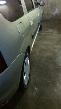

Kannst du haben.Bitteschön.Ist bestimmt 20cm tief drin.
Da hat Dich einer angebumst
Was da auf den oberen beiden Bildern in der Draufsicht zu sehen ist, sieht mir eher nach einem sanften Rempler aus, der im rechten Winkel zur Fahrzeugflanke erfolgte.
Dabei hat es den Radlauf an der äußersten Kante erwischt, der dann beim einfedern an der Kante die Lackrisse bekam.
"Sanft" deswegen, weil bei den beiden letzten Bildern in der Fluchtansicht keine Verformung sichtbar ist.
Ob das die Werkstatt als Lackfehler akzeptiert ist für mich sehr fraglich, außer Dein Händler ist kulant und formuliert es als solchen, um es dann im Rahmen der Garantie zu beseitigen, weil er Dich als Kunden nicht verlieren will.

kannst Du wenn Du von der Seite die Fotos machst so nah rangehen wie auf den ersten Bildern?
Ich versuche es mal.Nehme aber dann die Camera.Diese Fotos sind mit dem Handy gemacht.Hättet ihr gern einen speziellen Winkel oder so.Ich nehme gern Wünsche entgegen.
