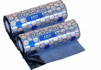

Wie hast du denn konkret die Mulde gedämmt, also vor allem mit welchen Materialien?
Mit dem hier
Es gibt günstigere, aber mit dem Produkt hab ich die besten Erfahrungen gemacht.....
Mit dem hier
Hab ich mir vorhin im "Amazonas" bestellt, vorerst mal 40 cm x 5 Meter = 2 qm. Mein nächstes Projekt - ich fange mit dem Kofferraum an. Sollte man es über die gesamte Fläche verkleben/aufbringen oder wie ich an andere Stelle in den Rezensionen gelesen hab nur an bestimmten Stellen?
Wie sieht es mit der Motorhaube aus unter der vorhandenen Abdeckung was drin ist, bringt es was, ist das Zeugs für diesen Bereich geeignet?
Ich hab den ganzen Boden komplett gedämmt, auch die Seitenteile, so gut es ging.
Für die Haube würd ich Dir das empfehlen.
Ist leichter und hitzebeständig.
