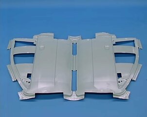

So entstand bspw. um die Jahrtausendwende eine Tür für den Ford Focus. Daran wird sich bei Dacia nicht grundlegend was geändert haben.
Erstmal entsteht in Fünf Bearbeitungsschritten die Außenhaut. IMG_20240525_145041.jpgIMG_20240525_145059.jpgIMG_20240525_145123.jpgIMG_20240525_145143.jpgIMG_20240525_145203.jpg
Dann kommt das Innenleben unteranderem mit Fensterrahmen und Verstrebungen, da wird auch geschweißtIMG_20240525_145400.jpg
Anschließend werden die Falze von der Maschine in zwei Schritten umgelegtIMG_20240525_145658.jpg
Dadurch bekommt die Tür auch Ihre Stabilität

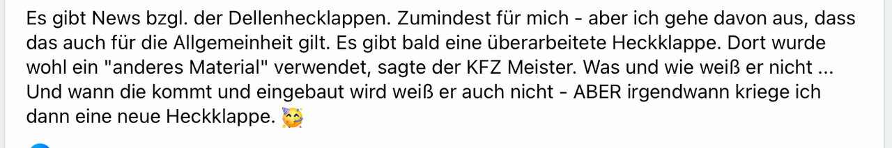

Also lag's wie vermutet an der Materialgüte. Schön, dass Dacia den Fehler gefunden hat und nun Ersatz liefert. Und das Forum hat einen Fall als Anlaufstelle der Betroffenen zur Lösung mit unterstützt. Foren sind schon recht nützlich.
Den guten Draht habe ich durch meine nerverei mit der Heckklappe wahrscheinlich zerstört!! Ich glaube das wird nichts... Die sind froh wenn ich irgendwann ein anderes Auto fahre.
Hallo, wollte kurz nachfragen, wie da der Stand der Dinge ist. Danke LG
Laut meinem Händler ist der Fehler von Dacia ermittelt worden und es wird die Heckklappe nun anders produziert . Ich sollte eine neue bekommen .Da das betroffene Fahrzeug nicht mehr in meinem Besitz ist hatte sich das erledigt für mich . LG Michael
