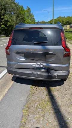

Tja, 3 Wochen war der neue Jogger ein schönes Auto, jetzt ist er ein schönes Auto mit großer Delle: Wir hatten heute einen Auffahrunfall, d.h. Uns ist jemand aufs stehende Auto aufgefahren.
Das Auto fährt noch, nur der Kofferraum klemmt bzw. entriegelt nicht und lässt sich nicht öffnen, ich konnte das Auto sonst zwischenzeitlich aber noch mehrmals zu- und aufschließen. Als ich zuhause in der Tiefgarage unsere Sachen ausgeladen hatte ließ sich der Wagen allerdings nicht mehr abschließen, weil er eine geöffnete Heckklappe meldet. Hat jemand eine Idee wie ich trotzdem abschließen könnte oder an welchen Stellen in der Klappe die Sensoren sitzen? Dann würde ich da mal rumdrücken.
Vielleicht geht es auch so, wie bei meinem MCV.
Verriegelung am Armaturenbrett drücken und gedrückt halten. Türen werden verriegelt und gleich wieder entriegelt (BA 1.15), nach ein paar Sekunden aber wieder verriegelt. Dann können auch die noch offenen Türen geschlossen werden.
Hat funktioniert danke, hab gestern abend wohl nicht lange genug gedrückt :)
Der Schaden auf dem Bild sind übrigens knapp 14.000€ Reparaturkosten :wacko:
Und das auch nur, weil meine Versicherung dank Kooperation mit Renault nur einen reduzierten Stundensatz von 110€ die Stunde zahlt...
