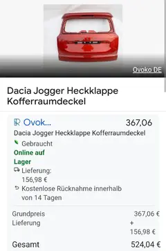

Hat evtl. jemand die überarbeitete Heckklappe gesehen? Oder eingebaut?
Was will man da sehen, ohne Röntgenaufnahmen von alt und überarbeitet?
Eine Teilenummer wäre für die Betroffenen hilfreich ...
Wozu soll denen die Teilenummer dienen?
Es wird sich wohl niemand der Betroffenen auf eigene Kosten eine überarbeitete Heckklappe kaufen wollen.
Hab mal gegooglet.
Rechne mal selbst:
- alte demontieren
- Scharniere umbauen
- montieren u. einstellen
- lackieren
- Scheibe einkleben
- Schloss, Griff, Logos, Wischermotor u.Wischer, Dämpfer und Verkleidung einbauen.
Bei Stundensätzen zeischen 200 u.300€ dürfte die sicher kaum unter 2 k zu bekommen sein......Screenshot_20240728_061026_Chrome.webp

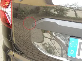

bin nun auch betroffen mit der Dellen-Bildung.
Extreme+ TCe 100 ECO-G 7-Sitzer
EZ 09/2022
Delle entstanden / bemerkt Mitte August 2024
Bei Inspektion Anfang September 2024 angesprochen.
Zuerst kam die Reaktion "habe ich noch nie gesehen" - "wird Fremdeinwirkung sein".
Selbst der Hinweis auf dokumentierte Fälle (Forum usw.) wurde abgetan.
Habe darauf bestanden, bei Dacia eine Anfrage zu stellen.
Einen Tag später kam ich bereits einen Rückruf, dass Dacia den Mangel anerkennt.
Es gibt demnächst eine neue Heckklappe.
Also auf keinen Fall abwimmeln lassen.
Evtl. sind die Mängel davon abhängig, wie oft die Heckklappe geschlossen wird.
Das ist dann ein Problem für diejenigen mit vergleichsweise wenig Schließvorgängen. Dann könnten die Dellen erst nach Ablauf der Garantie auftauchen. Man wird sehen, ob bzw. wie kulant das dann bearbeitet wird.

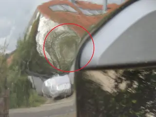

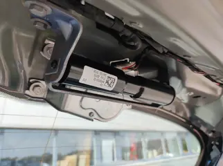

Darum bauen die bei BMW vermutlich so einen Schwingungsdämpfer an der Heckklappe ein.
Dann würde es ja bei allen Klappen auftreten wenn es so wäre . Es ist ein Produktionsproblem welches nicht bei allen Klappen auftritt . Sei es durch eine fehlende verklebung oder Schweißpunkt vermutlich . Denn dann gibt es an den Stellen eine erhöhte bewegung und dann kommt es zu diesen stellen . Die Produktion wurde ja dahingehen angepasst laut Dacia .
