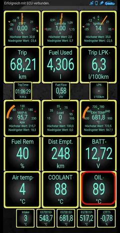

Ist jetzt nicht vom Hybrid, aber hier die Erwärmungskurven vom TCE100. Oben über Zeit (in Sekunden) unten über Fahrstrecke in km. Geht super mit Torque Pro. Es fehlen die ersten ca. 15s, hatte vergessen vor Motorstart den Log zu triggern. Selbst der reine Verbrenner braucht bei 0 °C Außentemperatur 10 km um auf Betriebstemperatur zu kommen, etwas speziell war die Tatsache dass ich mehr als die Hälfte der Ampeln auf grün getroffen habe.

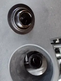

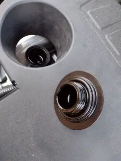

über 8000 km seit Oktober 2024, VIEL Kurzstrecke, aber KEIN Ölschlamm – der Deckel ist sauber, wie neu.
Etwas, das damit zu tun haben könnte: Die Kurzstrecken sind meist 2 x 5km (einkaufen), die Hinfahrt ca. 100 Höhenmeter bergab und die Rückfahrt bergauf, wo der Motor die letzten 1,5km warm wird.
