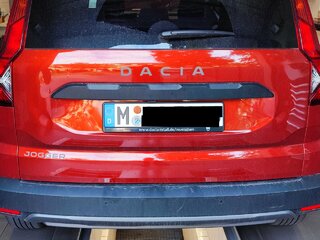

"Knick" in der Heckklappe beim Jogger
Das ist schon komisch mit den Dellen in der Heckklappe..
Mein Jogger, Produktionsstart 08.22, hat diese Macken bisher nicht.
Hat das evtl. mit den Varianten 5- oder 7-Sitzer zu tun?

Es hat mal irgendwo jemand geschrieben das die Puffer zwischen der Haube und dem Rahmen nicht richtig justiert sind. Und wenn man die Klappe zuhaut können diese Knicke auftreten. Ob es stimmt ist eine andere Frage.
Vielleicht ist irgendein Konstrukteur auf die Idee gekommen, mit 2/10tel Materialeinsparung die Kosten weiter optimieren zu können. Der Jogger schießt ja nachfragemäßig durch die Decke. Meiner wurde letzten Sommer produziert und ist dellenfrei, obwohl die Klappe täglich mehrfach genutzt wird. Und die wird auch nicht vorsichtig angefasst sondern ganz normal mit Schwung geschlossen, wie bei all meinen Autos davor. Problem mit dem Presswerkzeug oder Zulieferer, alles denkbar. Und da werden ja hunderte Blechteile pro Tag hergestellt, die teils direkt verbaut und teils für den Ersatzteilmarkt bestimmt sind.

Ich tippe nach wie vor auf einen Chargenfehler! Bei der Fertigung einer bestimmten Charge von Heckklappen hat wer was falsch gemacht.
Kann auch an einem Tiefziehwerkzeug der Blechpresse liegen.
Da gibt es sicher mehrere Pressen und Werkzeuge.
Das Blech wird an den Stellen stärker gequetscht und ist dort somit dünner.

Jesses, das sieht zumindest links schon ziemlich heftig aus bei dir. Beim Knick muss man ja hoffen, dass kein Lack abplatzt...
Da würde auch der oft zitierte Beulendoktor wahrscheinlich nichts mehr machen können.
