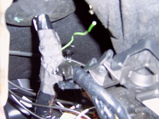

Habe nachgesehen und nichts gefunden was wie so ein Sensor aus Deinem Bild aussieht.
Allerdings habe ich die Teppiche nicht komplett rausgenommen, aber
-im Fahrerfußraum habe an der Stelle wie beim Logan keines gesehen
Alledings voller Erstaunen, weil schon oft da dran gewesen, ein grünes blind endendes ungesichertes Kabel aus dem Hauptkabelbaum herausragend:

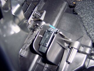

-im Beifahrerfußraum auch nicht an vergleichbarer Stelle, außer diesem Stecker (in Fahrtrichtung hinter den Innenfilterkasten):
den ich auch noch nicht kenne, kein weiteres Kabel gesehen.
Dein Stecker auf dem zweiten Bild ist der gesuchte Temperaturfühler, auch hier als Bauteil 408 eingezeichnet.
Interessant wäre nun, wie dieses Temperatursignal auf dem Klimapanel verarbeitet wird.
Ohne Ausbau des Panel kann man nur testen, ob die Anforderung ans Einspritzsteuergerät "Klimaanlage anschalten" auch bei abgezogenen Sensorstecker ausgeführt wird.
