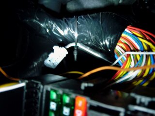

Allerdings am Hauptkabelbaum diesen hochgebunden Stecker, vermutlich kommt der an den Kupplungsschalter:
Nachdem ich nochmals nach diesem losen grünen Kabel gesehen habe, habe ich auch noch genau so einen (gleiche Länge/gleiche Stärke) in weiß gefunden.
