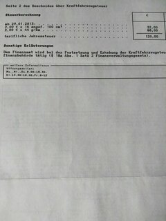

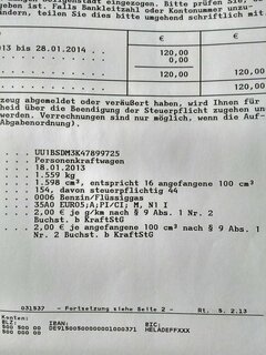

Danke Inselkind. Ja echt wahr, ich habe so gar keine Lust da morgen auf die Zulassungsstelle zu wandern, da hatten wir bisher nicht immer gute Erfahrung. Aber wird schon werden.
Genau, bei unserem Sandero von diesem Jahr dürfte das klar sein.
Bei unserem von 2013 waren die Voraussetzungen tatsächlich anders. Da wird nach CO2 und Hubraum berechnet, laut Steuerbescheid. Und von angegebenen 154 g/km sind auch nur 44 steuerpflichtig.
Ob allerdings diese 154 g/km richtig eingetragen sind, werde ich morgen mal erfragen.
Denke aber, das müsste stimmen. Laut den Coc-Papieren scheint das der kombinierte LPG-Wert zu sein.
Wir werden sehen. Morgen werde ich zuerst unseren 2019er Sandero umschreiben lassen und wenn das klappt,
sollen die mal über die Papiere vom dem 2013er schauen.
Ich werde berichten

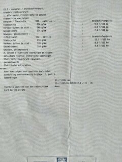

Wer kann mir helfen? Bei unserem älteren Stepway (EZ 1/2013) dürfte der richtige Wert eingetragen worden sein.
154 g/km LPG Gecombineerd (EU-Auto aus Holland). Das müsste stimmen oder?
der kombinierte Wert muss unter V.7 im Fahrzeugschein eingetragen sein, richtig.
Wenn ich das richtig durchgerechnet habe, müsstest Du 120€ Kfz-Steuer für den Wagen zahlen ?
2,00 Euro Grundbetrag je angefangene 100 ccm Hubraum zuzüglich
2,00 Euro CO2-abhängiger Betrag je g/km.
Grundbetrag 1598ccm = 2,00€ x 16 = 32€
CO2 Abhängig = 2,00€ x 44 = 88€ *
Gesamtbetrag : 120 €
* CO2 Ausstoß 154 g/km
CO2 Freibetrag 110 g/km (EZ vor 2014)
Differenz +44 g/km
Wenn ich das richtig durchgerechnet habe, müsstest Du 106€ Kfz-Steuer für den Wagen zahlen ?
Ja genau, das ist der Wert unter V.7
Ich bezahle 120,- Euro, weil die Hubraum mit 16 (1.598 cm3) bewerten.
Ich hatte mich im ersten Ansatz verrechnet, da ich den Hubraum verwechselt hatte... hatte den TCe90
statt des "alten" 1.6er Motors angenommen. Das hab ich in meinem Post dann umgehend korrigiert.
Danke für die Hilfe und Infos. Dann scheint das zu stimmen und die haben damals korrekt gearbeitet. Zumindest bei diesem Auto.
