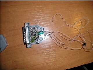

Im russischen Forum gibt es ein Thema über die Aktivierung und Modifikation des Bordcomputers mittels Firmware Editor und selbst gebautem Verbindungskabel .
6001, 7101 und 81101 ohne BC
6002, 7102 und 81102 mit BC
6002 könnte die ältere Version mit dem Momentan Verbrauch sein ?
Die aktuelle Firmware beim Duster (4x4) ist 81111 / 81112

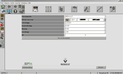

Hallo Texas,
was hast Du denn da für eine tolle Auslesesoftware ? Kann man diese auch als Nichtwerkstatt irgendwo beziehen ?
Grüße über den großen Deich von :) Opsen

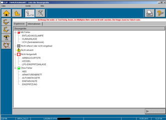

Die Software im Netz zu finden ist kein Problem, aber ohne das passende Interface ist diese nutzlos.
Diese Software wird mit der Markteinführung neuer Fahrzeuge aktualisiert. Ab Version 98 sind auch die Steuergeräte des Duster auslesbar.
