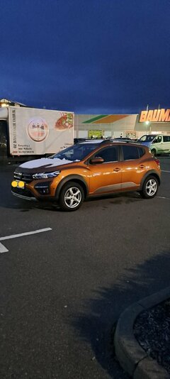

Hallo und guten Abend in die Runde . Fahre nun seit 3 Monaten meinen Sandero Stepway LPG Comfort und bin von dem Wagen begeistert.
Seit neuestem hupt es nicht mehr beim verriegeln durch Keyless Go. Habe ich vielleicht was verstellt ? Sorry ,hab nicht die ganze Bedienungsanleitung gelesen...;-)20230119_171825.jpg
