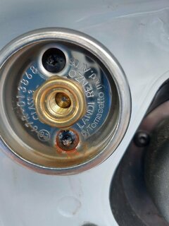

Sagen wir mal so,
wenn schon manche Schrauben nach nicht mal 7 Monaten Rost ansetzen, dann ist da mein Vertrauen zum Rostschutz ab Werk am Tiefpunkt.
Siehe Foto.
Des weiteren hatte ich auch eine angerostete Schraube an der Türe hinten links.
Leider dazu kein Foto.
Ich möchte gar nicht wissen, was da nach ein paar Jahren Winter mit viel Salz unten aussieht, ohne Schutz.

meines Wissens wurde die Schrauben am Einfüllstutzen anstandslos auf Garantie gegen andere aus Edelstahl getauscht oder?

Das mit dem LPG Stutzen ist kein Konsevierungsproblem sonder ein konstruktiver Mangel. Die Senke für die Schraube ist im Blech eingepresst, deshalb gibt es einen Spalt zwischen Karosse und Stutzen. Von Hinten drückt da alles durch, Wasser, Salz und Sand.
Ob das jetzt Edelstahl ist weiß ich nicht.
Trotzdem reduziert sowas natürlich das Vertrauen zur Qualität.
Ich weiß, dass Dacia nun mal keine Premiummarke ist und will hier kein neues Fass aufmachen.

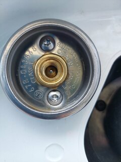

Ich persönlich hatte zum Glück (oder auch nicht_wer weiß) einen profihaften UBS incl. Hohlraumversiegelung machen lassen.
Das Geld war es mir wert.
