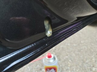

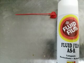

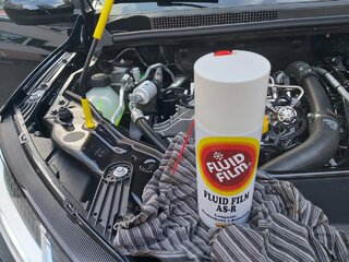

Ich habe die Türfalze unten und die Motorraube mit Fluidfilm behandelt. Ideal bei diesem Wetter. Das Kriechöl kann sich hier sehr gut verteilen.

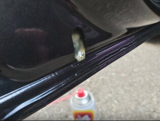

Diese Öffnung ist ja fast am Türende, wie weit kommst du denn bis vorne?

Ich habe nur so kurze Düsen dabei.

Für die Dosem gibt es, neben dem kleinen Röhrle, Standard, einen flexiblen Aufsatz . Ca. 40 cm lang. Um sicher zu gehen, kannst du auch mal an einer Steigung kurrz parken. Bei dieser Hitze verteilt sich das Zeug recht gut.
