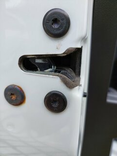

Hab das Foto mit der 2. angerosteten Schraube gefunden. Wie gesagt, ein Neuwagen, 7 Monate alt.
hatte ich beim Clio damals auch, schon befürchtungen gehabt.... Jetzt, nach 17Jahren auch nicht schlimmer mit den Schrauben am Schloss.
