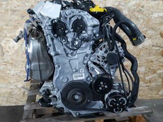

Meine Frage wie entspanne ich den Riemen bzw wie bekomme ich ihn Sauber runter und den neuen drauf?

Vielen Dank für das Antworten aber leider gibt es eine richtige Spannrolle dort nicht , es sind 4 Rollen ( Kurbelwelle, Wasserpumpe, Lima und Klima) mehr Rollen sind dort nicht zu sehen und die Lima ist mit zwei Verschraubung fest und dort drüber auch nicht spannbar

Das ist quasi der Motor mal schnell nach einen bild geschaut
Ist der Motor
1,3 l mit 130 PS
Motor H5H470
Und dort ist keine erkennbare spannrolle

Da ist doch ne Spannrolle zu sehen auf dem Bild.
Links von der Klima und unter der lima. Wozu sollte sonst die Rolle sein
Der schwarze Teller? Das ist doch die Wasserpumpe. Und da sie im Motorblock steckt, wohl eher nicht beweglich.
Wenn die Lichtmaschine auch nicht beweglich ist, bleibt wohl nur noch der Klimakompressor.
Jungs, da is nix. Glaubt Texas. Abschneiden und mit dem Montagewerkzeug aufziehen.
