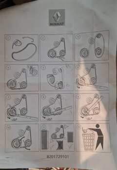

Hallo, nach langem suchen hab ich endlich ein Riemen gefunden.
Ist ein original Dacia Keilrippenriemen.
Den alten einfach abschneiden und den neuen mit dem mitgelieferten Werkzeug aufziehen.
Ich hab für alles 25min gebraucht.
Eigentlich ziemlich einfach, nur etwas fummelig weil alles so zugebaut ist.
