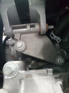

Lima ist mit zwei Verschraubung fest und dort drüber auch nicht spannbar
Vielleicht doch, schau dir das mal von der Seite an:
Die eine Schraube ist die Achse von einem Drehgelenk. Wenn man die Lichtmaschine um die Achse kippt, ändert das auch die Spannung des Riemens. Wenn man also die zweite Schraube löst, müßte man die Spannung soweit lockern können, ohne daß man den Riemen zerschneiden muß, um ihn abnehmen zu können.
Du brauchst das Conti Uni tool elast. Ja nix an der Lichtmaschine schrauben, sonst brauchst noch ein Werkzeug um die Riemenscheibe wieder richtig auszurichten.
Runter gemacht wird der, indem der Gurt unter den Riemen gedreht wird und dann runtergezogen und raufgemacht mit dem Kupferteil an der Riemenscheibe der Kurbelwelle eingehängt und dann mit der Ratsche die Kurbelwelle drehen.
