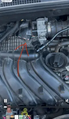

Guten Tag, ich habe die Zündkerze gewechselt und habe leider beim demontieren der Ansorg Brücke dieses Teil berührt. Ich weiß nicht wie es vorher war aber es scheint sehr locker drauf zu sitzen und ich kann es problemlos drehen und hoch und runter biegen ist das normal und wenn nein, wie wird es entfernt? Ich habe etwas Angst, dass es rein fällt
Kann mir jemand was dazu sagen?

Ist normal, da nur rein gesteckt.
Berühren kann der ab, drauf abstützen weniger. Sonst mal raus ziehen und das Röhrchen selbst angucken.
Zieh ich den Einfach nach oben raus oder muss man den raus drehen?
