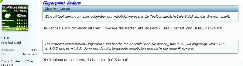

Hallo
mach doch erst mal deinen Fingerprint am Gerät, und belüge dann die Toolbox .
siehe Anlasge :lol:
Gruss Klaus

danke das hab ich nun gemacht aber irgentwie wird mir kein kartenupdate angeboten
Hallo dann werden die 90 Tage vorbei sein, = ja Vorführwagen 4/2017 und Satrfix schon 4/2017 gewesen sein. Ab zum frdl. AH und evtl reklamieren, mit viel Glück erhälst du neue Karten auf Kosten des AH.
