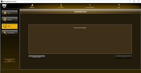

Ja, wenn das so wäre, dann wäre ja alles einfach.
Aber das Toolbox-Programm sagt mir ja, alles sei aktuell und der Install-Butto ist daher gar nicht aktiv.
Ich kann die Inhalte verwalten und manche Karten entfernen.

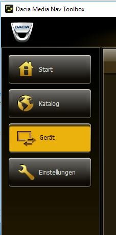

Übrigens ... ich habe da links keinen Button der Updates heißt, sondern nur:

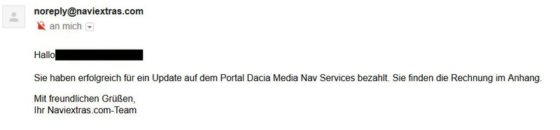

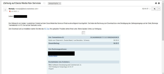

Hast Du eine email von
Noreply <noreply@dacia.naviextras.com> bekommen? Meistens bekommt man 2. Eine Rechnung als PDF und eine Zahlungseingansbestätigung. Es kann sein das die Freischaltung verzögert kommt. Ich bezahle mit Paypal und hatte bisher nie Probleme.
Hast Du diese email erhalten ?
Es darf wärend des gesamtem Vorgang ( Bestellen, Bezahlen, Uploaden) der USB Stick nicht entfernt werden !
Ja die habe ich bekommen.

In der Toolbox-Software gibt es bei mir keinen Update-Button.
Also doch. Den Button gibt es. Solage ich nicht angemeldet bin bzw. der Stick nicht angeschlossen ist.
Sobald beides da ist, ist der Update-Button weg.

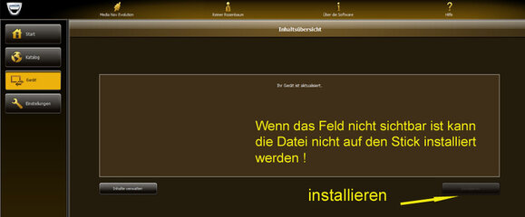

Ich habe gerade mal den Kaufvorgang nachempfunden. Entweder hat dein USB Stick nicht genug Speicherplatz, sollte 4 GB haben. Dann sollte kein anderes Programm oder fremde Dateien drauf sein. Nur der aktuelle "Fingerprint" also der aktuelle Media Nav Zustand.

Einen Update Button gibt es nicht. Nur der "installieren" Button rechts unter dem Feld. Kommt der nicht, ist was faul.

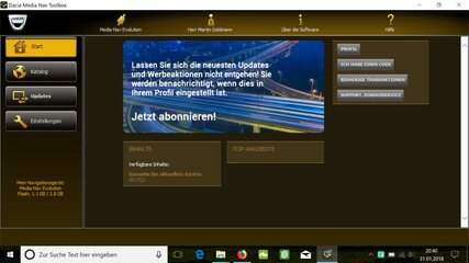

Installiere die Toolbox. Registriere dich. Nutze einen leeren USB Stick mit mind. 4 GB und formatiere den mit FAT32. Erstelle einen "Fingerprint" von deinem Media Nav Evo. Nun sind alle Daten des aktuellen Media Nav auf dem Stick. Starte die Toolbox. Warten bis diese fertig ist. Sieht man links unten ! Server verbindung usw. Dann den Stick einstecken. Nun ändert sich der Bildschirm zur Eingabe deiner Nutzerdaten. Eingeben. Nun sollte eigentlich ein Angebot zur Aktuallisierung erscheinen weil ja auf den Stick die Daten der Karten veraltet sind und die GPS Aktuallisierung abgefragt wurde. Tja mehr fällt mir auch nicht ein. Probiers halt mal. Viel Erfolg...:clap:
Das habe ich ja alles gemacht, aber mehr als das hier erscheint nicht:

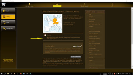

Unter dem blauen Fenster steht " Garantie für aktuellste Karten " Was passiert wenn Du da drauf klickst? Da ich ja keine Aktualiesierung machen musste, aber es hier im Forum Mitglieder gibt die das schon mal gehabt haben währe es schön wenn sich mal einer melden würde und es genau beschreiben kann. Ich passe erstmal...Sorry
