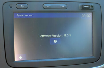

HERU.... Eine Frage an den "Navi Papst" Ich schaue immer mal in die Toolbox ob es was neues gibt. Gestern Abend kam mal wieder die Mitteilung: Es steht eine Aufwertung zum dowload bereit. Habe ich heute gemacht. Nun meine Frage. Wenn man kein verbasteltes Navi hat, also alles original. Wodurch macht sich das Firmwareupdate bemerkbar? Schneller,höher,weiter oder was? Das 8.0.5 gab es ja erst auf den neueren Geräten FL 2017. Nun wird es wohl generell verteilt. Ist das nun eine angepasste Version oder die gleiche? Danke für eine eventuelle Antwort. Gruß Reiner

Hallo
das ist lediglich die neue Firmwar. Es wird denjenigen welches ein verbasteltes Gerät haben etwas schwieriger gemacht.

Ich würde auch gerne auf die 8.0.5 Upgraden, wenn sie denn generell verteilt wird. Soll ja etwas flotter booten wenn ich das richtig gelesen habe.
Würde dazu lediglich vor dem Update auf 'Dacia'-Skin per MICOM-Manager zurückstellen.
Die Frage ist nur, ob DBoot bei dem Update stört. Das wäre die einzige übrige Anpassung an meinem EVO mit 6.0.4.

Schnelleres Booten ist ein Argument, vor allem für die RFK.
Der Micom-Manager startet von USB -> Also nichts weiter "verbastelt" bis auf DBOOT, das lässt sich zur Not ja auch wieder rückstandslos entfernen.
