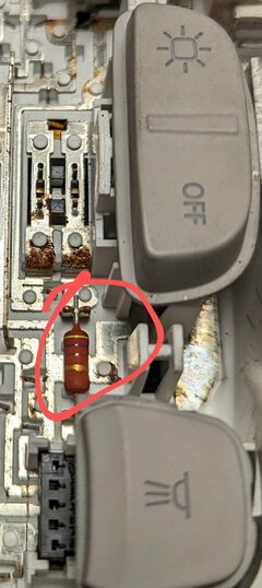

Die Versogungsspannung von 6,3V ist an den entsprechenden Stellen wohl schon vorhanden, nur eben nicht beim Jogger da oben, beim Megan aber schon. Diese 6,3V werden im Megane auf die Tasten-LEDs gegeben.
Da beim Jogger nur 12 (-15V) vorhanden sind, muss noch ein Widerstand davor.

In der "RenaultMeganeVI" Lampe ist der Vorwiderstand doch drin, die Schalterbeleuchtung zieht bei 13,2Volt 20mA.
P.S. Ja, die Lampe ist ein wenig angegammelt, war ein Schnäppchen ;-)
Yep, habe den anderen Thread dazu erst später gelesen. Da wird eigentlich schon alles beschrieben.
Allerdings gibt's da eben wohl noch eine andere Spannungsversorgung für sämtliche Ambient Lichter mit ca. 6V. Dafür ist der Vorwiderstand ausgelegt. Habe halt noch einen in Reihe davor gepackt, passt so.
